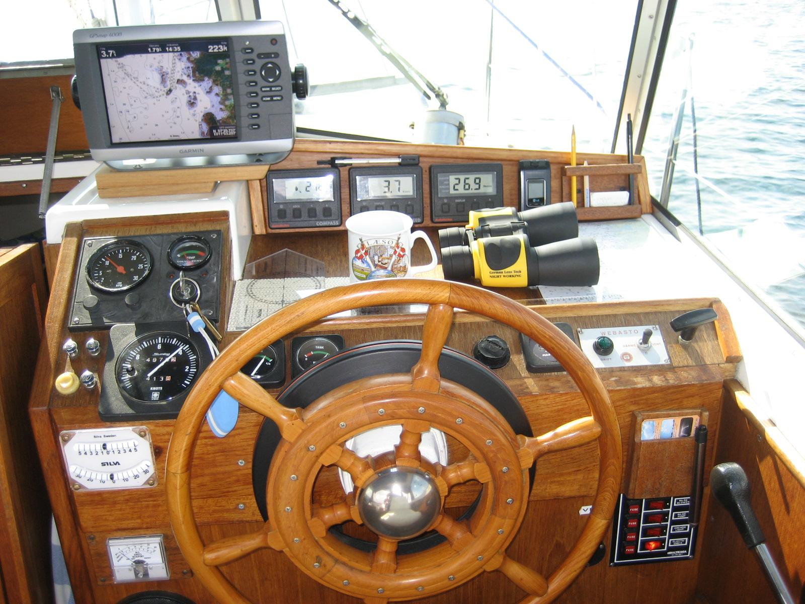

Om sittbrunn kan man kan välja mellan benarolja eller speciell lack som motstår UV-strålning(viktigt). Skillnaden är att det blir mycket finare med djupglansig lack (mellan 5-10 lager..., minst!) men givitvis betydligt jobbigare. Enklast är att stryka på benarolja, även där tror jag han sa att det var en speciell sort som var den bästa (lite osäker för anvisningarna ligger i båten). Entusiastisk som nybåtsägare köpte jag givetvis en burk av denna speciella klarlack. Man kan ju som han sa ta litet område i sittbrunn varje år. Speciellt instrumentpanelen blir enastående med ex. 10 lager av klarlacken (som har en något mörk rödaktig ton för att skyla de gamla missfärgningar som alltid finns i gammalt trä hur man än slipar...). Jobbet är dock att skruva bort alla instrument, ett jobb som betalar sig väl, dels för den egna njutningen som för värdeförhöjningen vid eventuell försäljning. Min voltmätare som jag pratade om i den förra tråden gällande vanten, skall givetvis göras urtag för innan slip o lack.
Om borden i ruff och sittbrunn, var det inget annat än klarlack i ett flertal lager som gällde, tänka sig sitta och äta och kolla in en djupglans utan dess like, där jag dessutom har en kompassros "insprängd" i bordet i olikfärgade träslag. Här rekommenderade Lasse mellan 10-14 lacklager med en ytterst lätt slipning med det finaste slippappret mellan varven. Här kan man lägga på tjockare lack då bordet är plant vid lackning. När detta är gjort behövs bara en lackomgång kommande år, om jag fattade honom rätt. Tur jag inte vet hur mycket jobb man har framför sig på vårkanten, då hade man kanske inte startat upp denna tråd....
Å andra sidan skulle det vara intressant, och det tror jag många är intresserade av, att få höra andras erfarenheter av detta med lack kontra olika oljor i sittbrunn, pentry och intrumentpanel. Väntar med spänning på inläggen!
