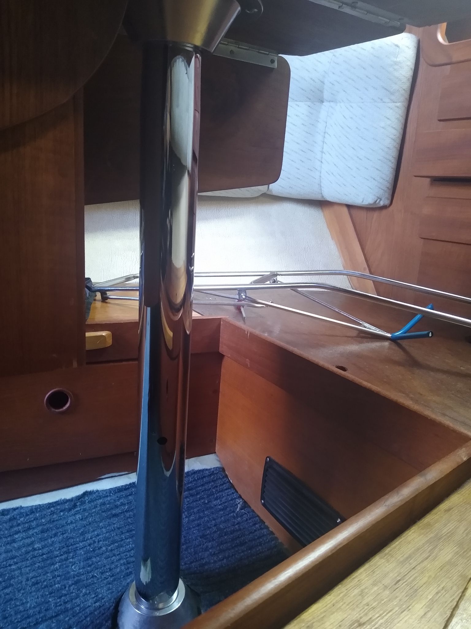

Re: Bord blir säng
Bilden visar hur skruven sitter, bordet är här högre än vad det ska vara, du ser hålet i maststöttan där skruven går in.

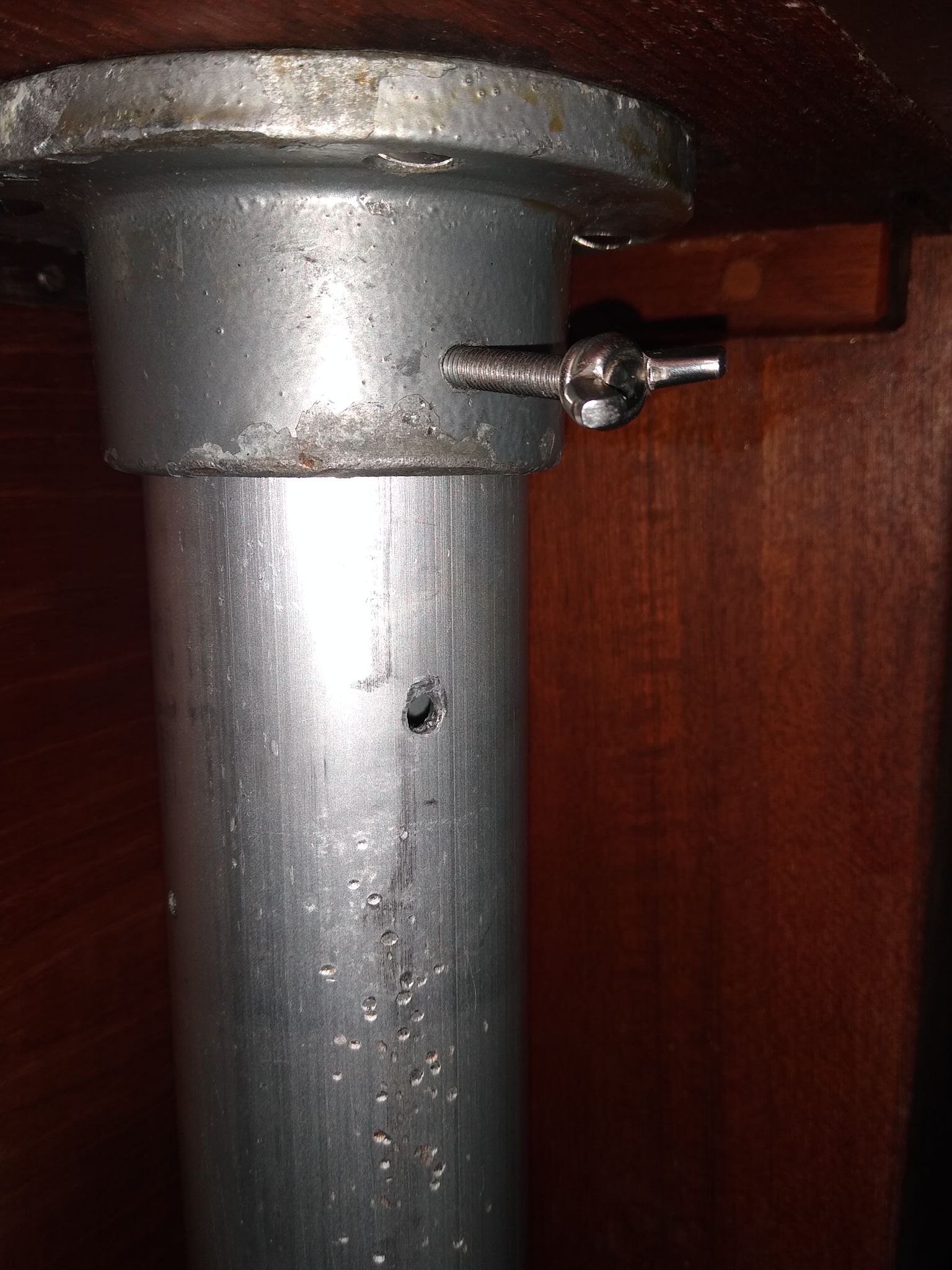

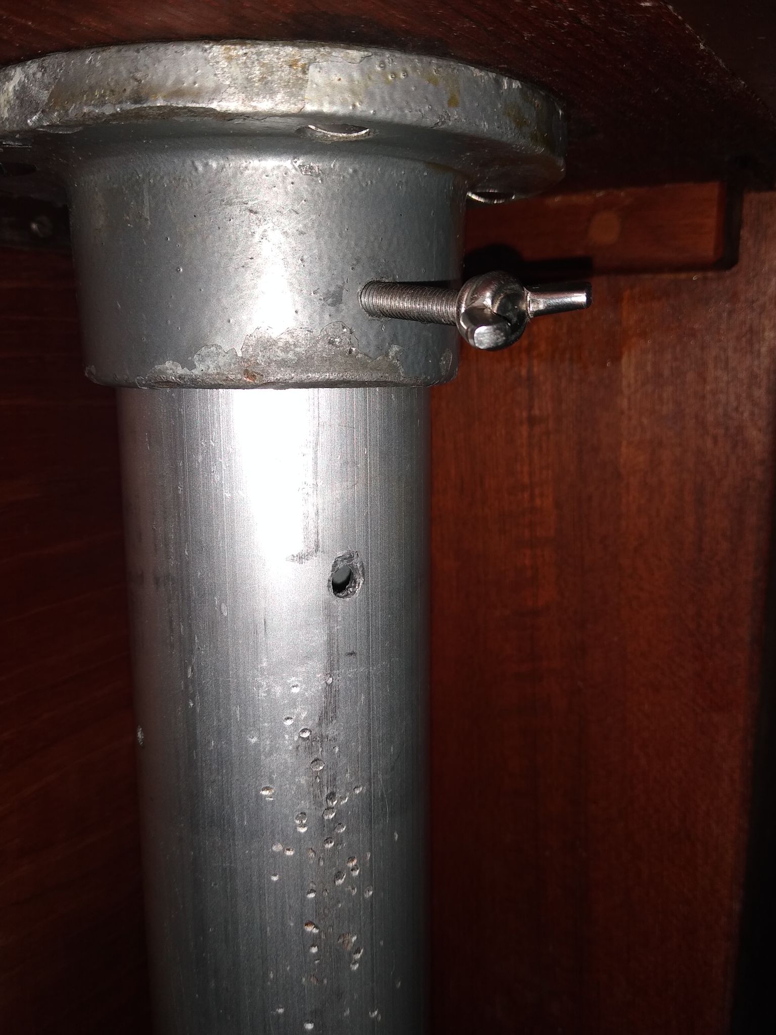

Re: Bord blir säng
Ja, ihop med fästena med artikelnummer 650253.
Viktigt att man får fästena i linje så att benet inte kärvar! Kan vara bra att borra ett genomgående hål i benet så att man kan vrida/dra up det lättare, t ex med hjälp av en skruvmejsel.
Re: Bord blir säng
Tog upp båten idag, passade på att ta ett kort på benet och dess hållare. Observera hålet!
