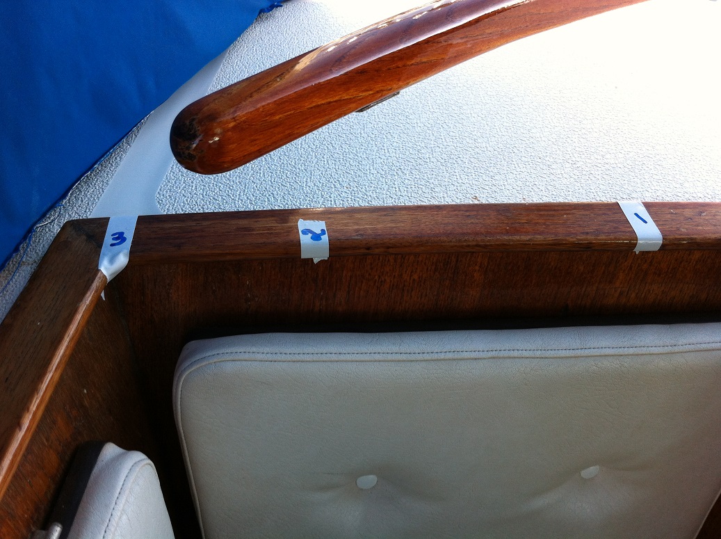

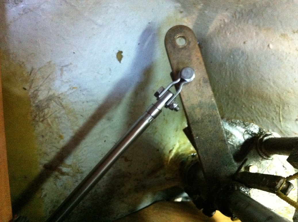

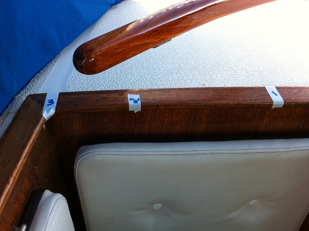

Nu har jag svaret![/b]
Borrade idag nytt hål 5 cm närmare hjärtstockens centrum på roderhävarmen. Innan dess hade jag märkt upp på sargen var rorkulten befann sig, dels innan det nya hålet då jag hade ca 70% styrning (märkt 1 på vit tejp) med den nyköpta wiren med den nya kortare innelängden på wiren, dels det nya läget efter nytt borrat hål med ca 90% styrning (märkt 2 på vit tejp) och dels var rorkulten hamnar med bortkopplad rattstyrning (märkt 3 på vit tejp). Blev enormt glad när det fungerade även i praktiken som jag tänkt. Dessa 5 cm på roderhävarmen gjorde att ratten kunde vridas ytterligare ett kvarts varv innan stopp och detta resulterade i ca 25 cm längre väg för rorkulten mot ytterkanten (se märktejpar 1 och 2), och därmed utökad svängradie till ca 90%.
Fler positiva resultat:
Någon uppkommen tröghet vid ratten uppstod ej. Ratten var lika lätt att vrida runt som tidigare, drog runt ratten med pekfingret utan ytterligare märkbar tröghet.
Kunde dra rorkulten från sida till sida med rattkopplingen i, ingen ytterligare tröghet fanns utan ratten följde med relativt lätt som tidigare.
Mindre rattvarv kunde konstateras, nu blev det från sida till sida 2,5 rattvarv (tidigare var det ca 3,5 rattvarv med den ursprungliga wiren, tror jag).
