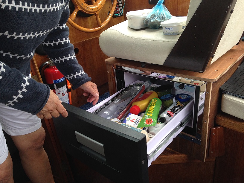

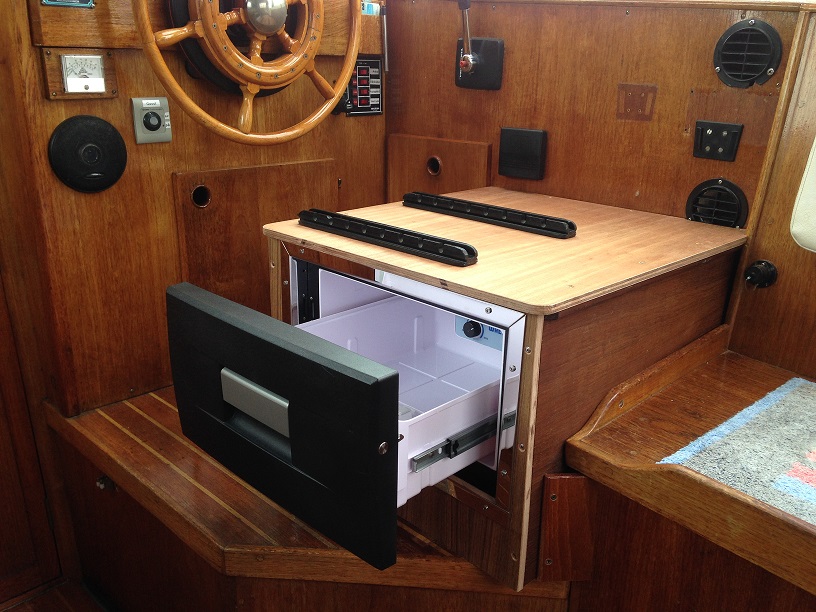

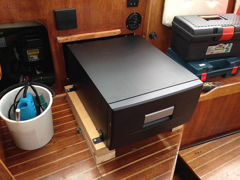

Ang din fråga om sopor, så har nog de flesta sina sopor under spisen i det utrymmet som blir där på 78:an. Betr förarstolen hade åtminstone jag en stor kyllåda med Super-cool maskin som tog enormt mkt ström och hade ingen större effekt. Byggde om, slängde ut kyllådan och köpte en husbilskylskåp med inbyggd kompressor som jag byggde in under förarstol. Ville inte ha kylskåp med vertikal dörr då kylan "rinner ut" vid öppnande, utan en kylbox som förvarar kylan vid heta sommardagar, som nu går på hängskenor när jag drar ut lådan.
Jag fick dock såga ut i skottet på styrbordssidan så jag fick in kompressorn intill Bachovärmaren, det gick, det fanns plats. Vad jag kommer att göra är att såga ut för en ventil utanför skottet under fönstret, så som de senare 78:a modellerna har, förstår att värmen från kompressorn måste ut från det inneslutna utrymmet där värmaren står. /Hälsning Bengt.
