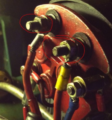

Min generator är förmodligen trasig och behöver bytas. Är det någon som har en bild/instruktion på vad kablarna går till? Jag har hittat ett kopplingsschema (i instruktionsboken), men jag tycker att det är väldigt otydligt och vill helst inte chansa. Om jag byter till en 70A generator (original 35), påverkar det något annat som måste bytas?
Bifogar bild på min generator.

Betr. kablarna, tjock röd till laddningsregulatorn, tjock svart till jord på motorn, tunn svart till instrumentpanelen, tunn gul till batteri( för att höja spänningen när du har diod i regulatorn) har jag för mig.
