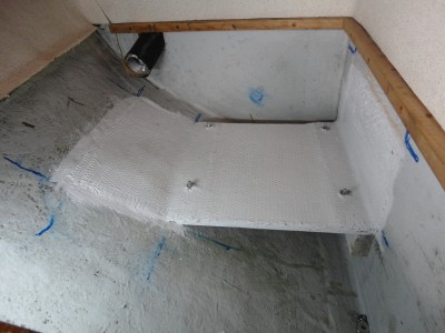

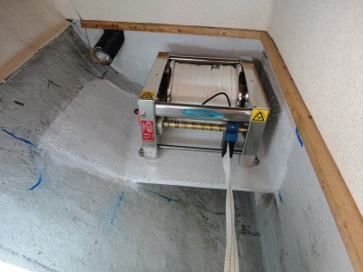

Har lagt in två bilder till att börja med på plattan som är plastad fast under bb akterkoj. På andra kortet sitter motorn på plats.
En regel är fast med två genomgående M8 in till motorrummet. Träplattan (vattenfast plywood) är fäst med tre rostfria skruv ner i regeln. Över detta är sedan plasten lagd. Fyra M8 bultar (som motorn skruvas fast i) sitter underifrån med planbricka och ytterligare en planbricka inkl fjäderbricka och mutter på ovansidan ordentligt fastdragna och bildar den fasta bulten som motorn sedan skruvas fast i med självlåsande muttrar. Plattan är ej plastad på undersidan. Skulle bulten vid senare demontering händelsevis gå runt, går den att komma åt underifrån med ringnyckel för mothåll. Ett tips, tejpa gängorna vid plastning så hålls de rena från plast. Fick dock ta lite aceton och lätt med stålborste så blev gängorna helt rena. Mot skrovet är det givetvis endast plastat, viktigt är dock att skrapa rent ordentligt så all gelcot är borta på ytan som skall plastas. Inga ytterligare "stöd" behövs enl. expertis trots att krafterna kan bli stora i dragriktningen. Differensen mellan motorns överdel till toftens underdel blev ca 2 cm. Då bandet är "siliconbehandlat" skall inget vatten följa med upp/in. Hörde från annan person att bandet drog in totalt en ½ "fingerborg" vatten varje gång eller ca ½ dl vatten på en hel säsong. En idé är att öppna för ett mindre hål med ventilspjäll rakt in från motorn för ev. torkning av band om det nu behövs? Det finns visserligen (som syns på bilden) ett al-rör in med ventilation som kan räcka, avvaktar denna sommaren för kontroll om det verkligen behövs extra ventilation.
Motorsladden (ligger bakom motorn) går in via ett uppborrat hål i skottet, in under avgasdämparen och vidare in genom nästa skott där det finns bra utrymme för att montera elektronikboxen på dess mellanvägg. Har köpt (enl. anvisning) 25 mm2 elkabel (T.H.Pettersson på Mölndalsvägen, Gbg, som hjälpte till att fixa ordentliga anslutningsklämmor med krympslang i ändarna, rött för plus och svart för minus) som kommer att gå från el-boxen in till motorrummet. Pluskabeln kommer att kopplas direkt på huvudbrytaren och minuskabeln går vidare direkt in till startbatteriet (båtmotorn måste alltid startas innan ankarspelet används för spänningens skull, vilket kan tyckas självklart). Dock kan ankarspelsmotorn köras kort utan att båtmotorn är igång, så båten kan "dras" ut en bit från klipporna med fjärrkontrollen, en vettig idé om man är rädd om fören vid svall. En fast manöverpanel med tunna sladdar från elektronikboxen dras senare upp någonstans till förarplatsen så ankaret kan släppas lätt vid tilläggning då hustrun är i fören... På akterspegeln sitter ankardäverten fast med genomgående M8 liksom brytrullar för bandet, allt med rostfria förstärkningsplåtar på insidan, som delvis följde med satsen. Bandet går via tre brytrullar fram till ankarspelsmotorn. Bandet går ut via en plastring (medföljer) i akterspegeln. Det lodrätta bandet upp mot hålet i akterspegeln kommer att byggas in med plywood, hyllan under fönstret behålles men sågas delvis upp 1 dm för att bandet skall gå fritt). Inbyggnad också över bandets väg mot a-motorn så man kan packa "ovanpå bandet" under toften. Mer foton på detaljer kommer senare.

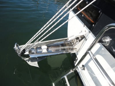

Det var inte helt lätt att efter monteringen göra den digitala inställningen för "tvättläget" och "stoppläget", speciellt när broschyren var otydlig/fel alt. att man inte tagit hänsyn till en dävertmontering där däverten gärna lyfter sig till vågrätt läge. Det tog därför ca 3 timmar innan jag kom underfund med rätt inställning på de två potensometrarna som vadera hade ca 10 lägen. Den var inte så helautomatisk som broschyren gjorde gällande med den typ av dävert jag skulle ha då jag inte ville ha badbryggemontering p.g.a. platsbrist på den lilla badbryggan. Nu går ankarspelet perfekt till "tvättläget", men resterande bit upp till stoppläget skall köras "för hand", stötvis, upp till ett idealläge där ankardäverten inte reser sig. Gör den det, blir det en smäll när man släpper av ankaret för ankring. Helt onödigt och belastar dessutom akterspegeln. Bäst är att däverten ligger kvar i nedfällt läge när ankaret är uppdraget, och därefter drar man upp det med en tamp med block och låser fast det mot relingen, se foton.
Nu har jag också hittat bästa placering för manöverpanelen, helt enkelt samma plats som krängningsmätaren sitter, som fick flyttas. Jag ville ha den till vänster om ratten, då jag har körreglaget på höger sida, nu kan jag ta bästa lediga hand till ratten. Hustrun behöver nu ALDRIG mer kasta ankaret i hamnarna, något hon klagade på tidigare somrar då hon fick lätt ryggskott.
Hoppas dessa bilder och text kan vara till vägledning för er som går i tankar att montera ankarspel, där man har allt inombords för att slippa en "låda" på aktern. Då bandet är siliconbehandlat släpper det vattnet på utsidan istället för en blöt tross som ligger i båten och luktar.
