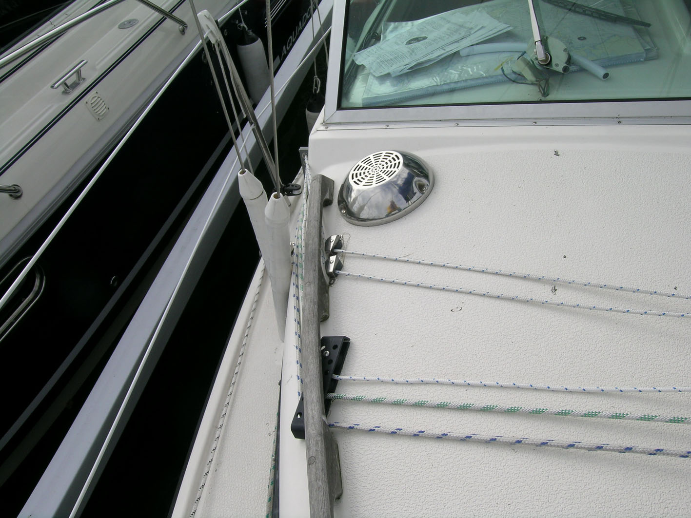

Som nybliven ägare till en 750 ställer jag frågan hur man lämpligen drar ner fallen så att storseglet kan hissas från sittbrunnen.

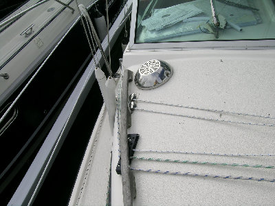

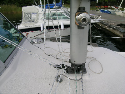

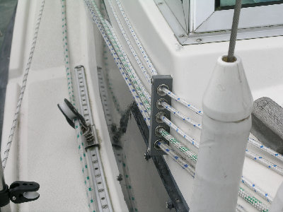

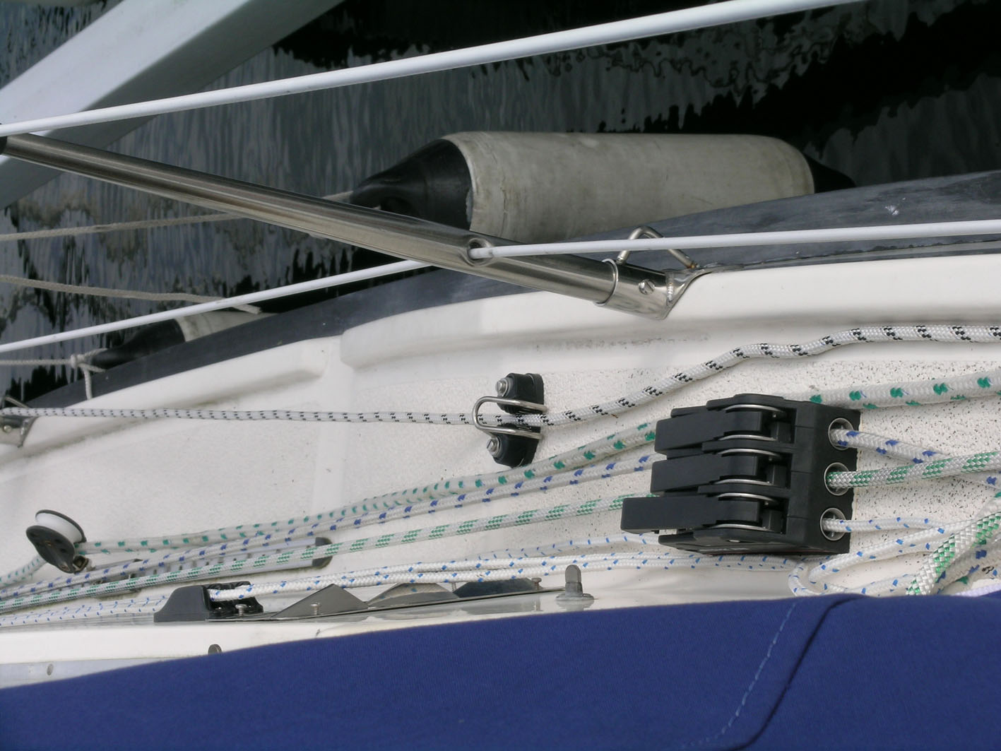

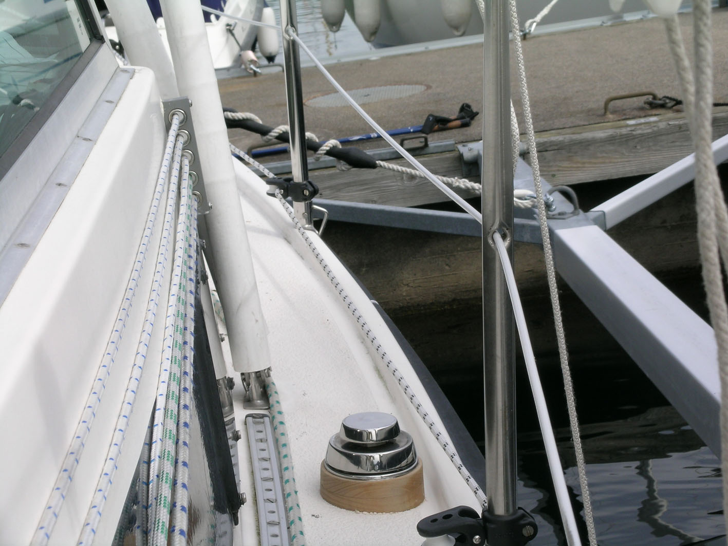

Jag har dragit ner fall m.m. till sittbrunn. Du hittar lite beskrivning i den här tråden viewtopic.php?f=1&t=141&start=0&st=0&sk=t&sd=a Nu skall det gå att ladda upp bilder, så jag gör ett försök.
Det verkar fungera med bilder. Om du vill ha utförligare beskrivning eller har frågor så står jag gärna till tjänst. Kul att du köpt en Winga 750, vilket nr har du? Jag har nr 15

Tack för de pedagogiska bilderna!
Ett par frågor: blocket under grabbräcket måste ju bryta i två plan - funkar det?
Hur samlar du ihop alla tampar akterut - har jag räknat rätt är det sju stycken inkl. skot och rullfockinhal.

Det är inget problem med brytblocket, det bryter praktiskt taget bara i ett plan. Det blir ett försumbart vinkelfel. Jo nog blir det mycket tamp på styrbordssidan. Det gäller att inte ha för mycket överlängd på tamparna. Det finns påsar att köpa som man fäster på mantåget, Jag skall skaffa eller sy själv. Det som är mest irriterande är storskotet som blir en ansenlig hög på sittbrunnsdurken när man skotar hem för bidevind. En påse fäst på skottet mot akterruffen skall nog lösa det problemet.
Som du ser så går både storfall och genuafall nu ut på samma sida, det finns en liten skiljevägg alldeles ovanför skivorna så det gäller att se till att fallet kommer på rätt sida om väggen, så att det inte nöts mot denna. Linledaren är hemgjord, men det går ju att använde dom enkla men då bör man montera dom halvt överlappande så att avstånden mellan hålen inte blir för stora. En liten miss har jag gjort. Borde ha en avlastare i stället för råtta till rullfockslinan eftersom jag har uv-skydd i genualiket och inte kapell och det finns en viss risk att råttan släpper när båten är obemannad och en genua som får fladdra fritt ett tag blir förstörd. Det gäller att komma ihåg att slå ett beslagsband runt genuan när man går hem.
