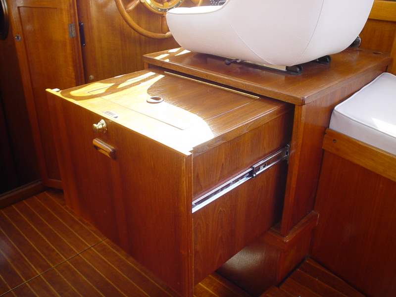

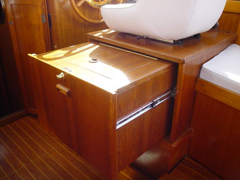

Hej alla och glad midsommar!

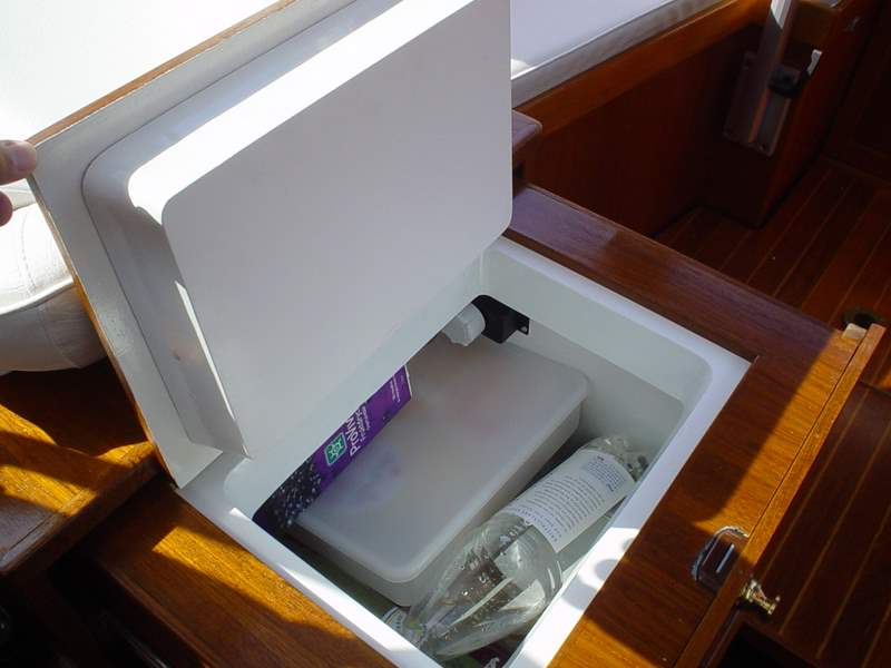

Jag lägger upp bilder på några förbättringar som jag gjort på min 87:a de senaste åren.
Här börjar jag med kylboxen som har kompressoraggregat och funkar kanon. Skönt att slippa fälla upp stolen, speciellt under gång.

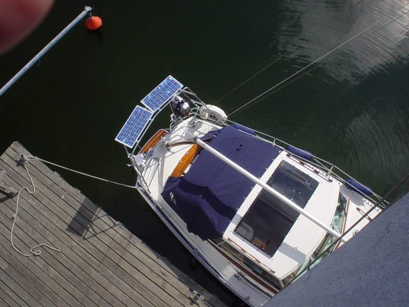

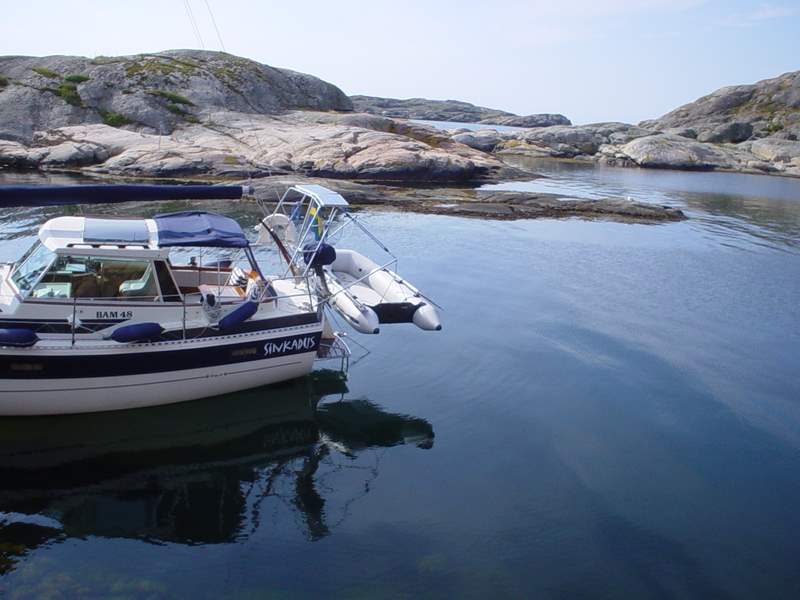

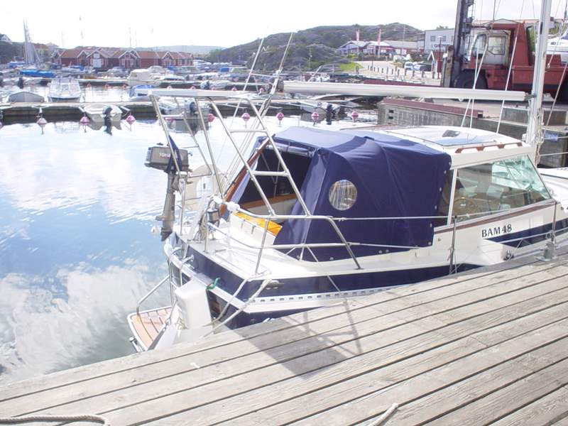

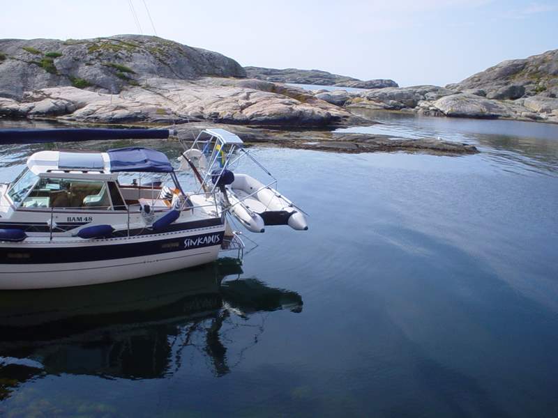

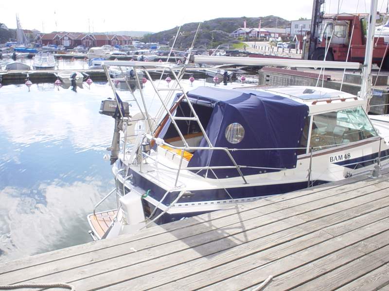

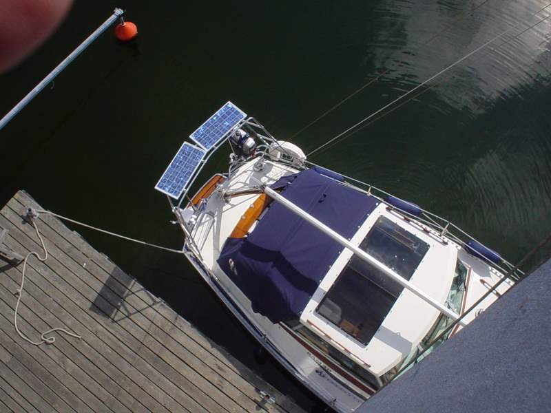

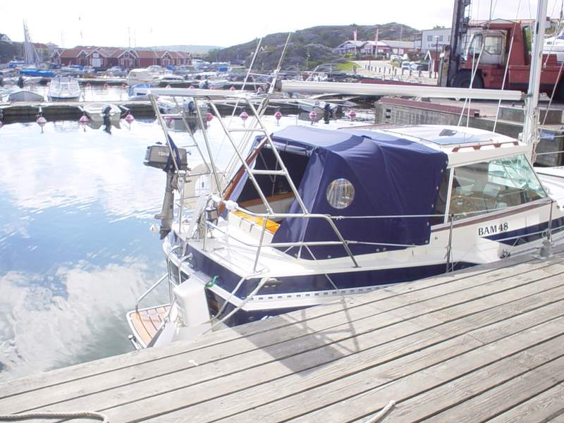

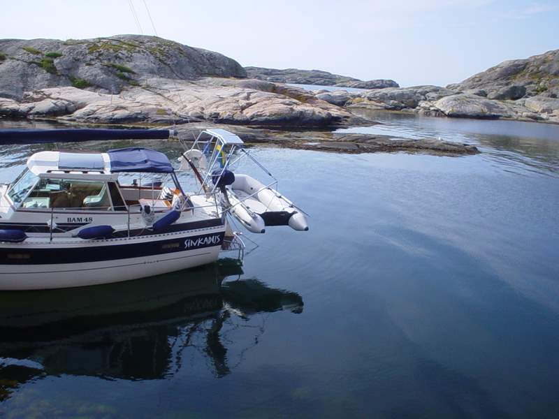

För att få tillräckligt med ström till kylen så har jag installerat 2 st solpaneler på 33W vardera. Jag valde att montera en targabåge
för ändamålet och kan nu ha gummibåten hängande i aktern med hjälp av taljor och lyftbommar. Detta arrangemang är också perfekt
när man ska hantera utombordaren.

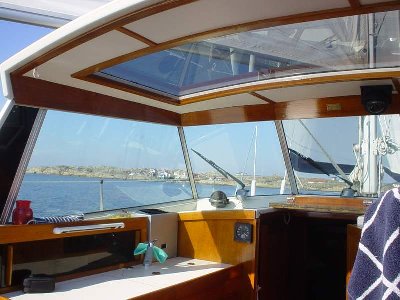

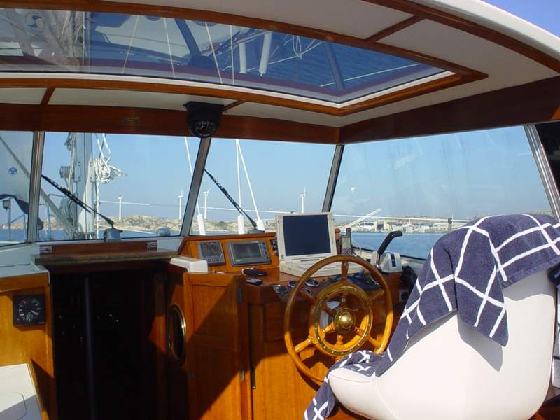

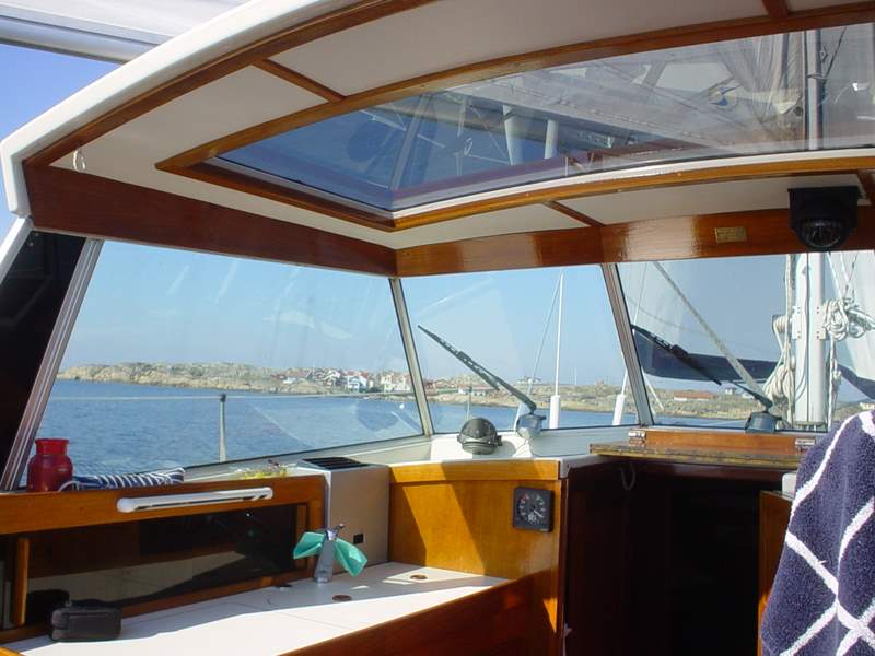

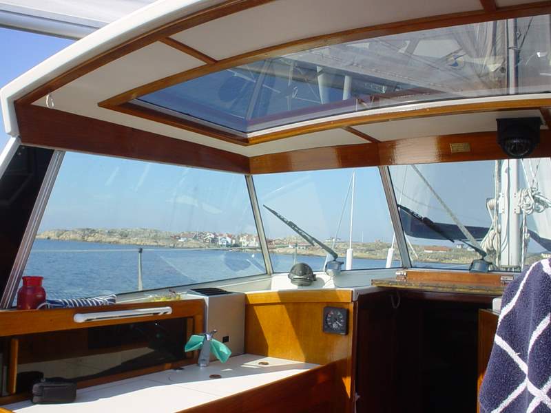

Doghouset och pentryt har också fått en uppfräschning. Ny bänkskiva i pentryt med yta av perstorp, engreppsblandare
för varmt och kallt vatten. Taket har fått perstorpsyta och lite teak samt en lexanskiva istället för kapellet. Nu kan man se
storseglet även vid sämre väder när man sitter inne och styr.

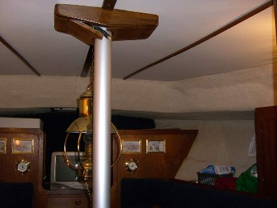

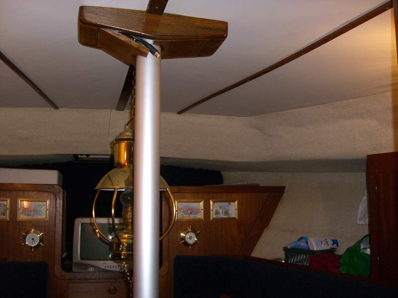

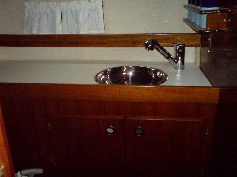

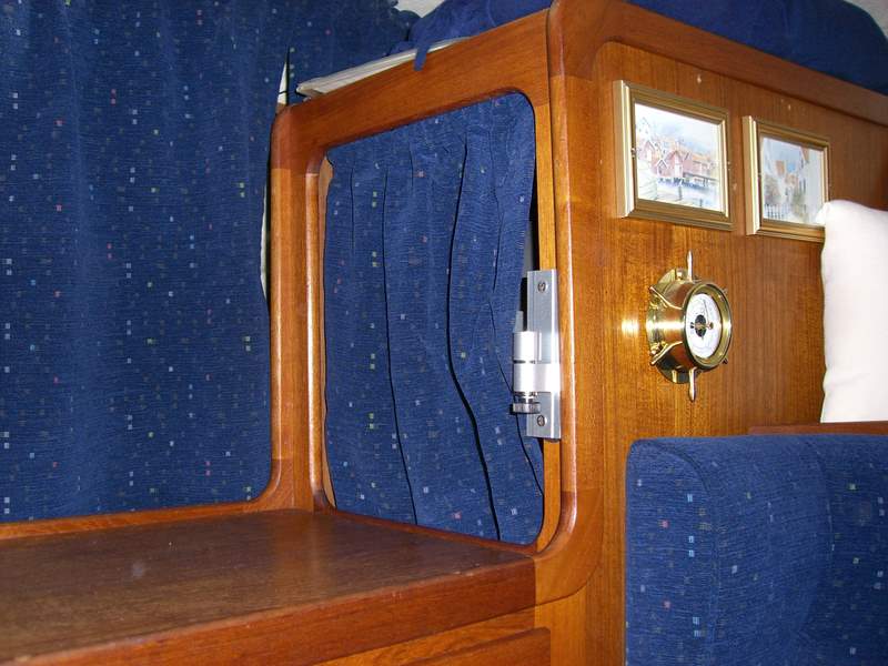

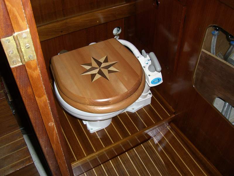

Salongen och toan har fått sitt. Ny durk och ny bänkskiva med handfat och blandare i toan.

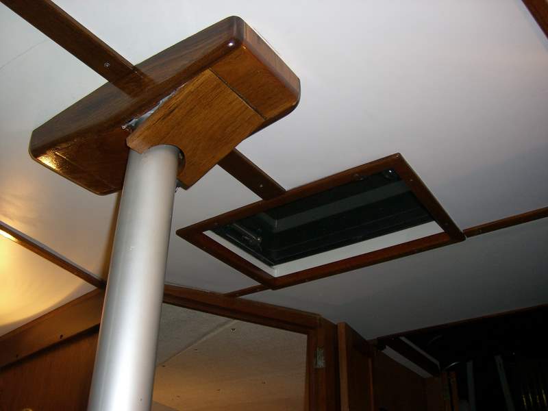

Salongen har fått nytt innertak och alla kablar från masten samlas nu upp i "lådan" ovanför maststöttan.
2 lock på gångjärn gör att det är lätt att komma åt kabelkopplingarna. Kablarna löper ner i båten via
en "kableport" som inte finns i bild.

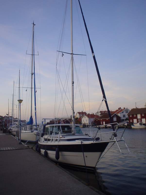

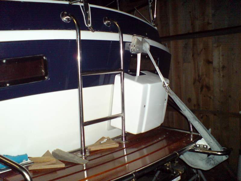

Peke med framflyttat förstag och ny självslående fock. I och med att förstaget är framflyttat så blir
focken förhållandevis stor ca 20 kvm. Seglingsegenskaperna och att focken är självslående gör kryssen

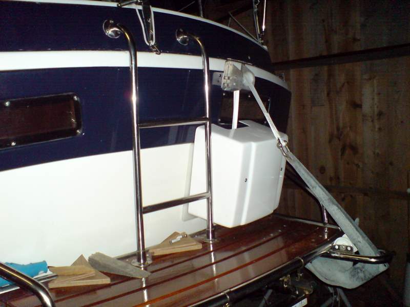

till en barnlek. Badbryggan har kompletterats med ett bandankarspel.

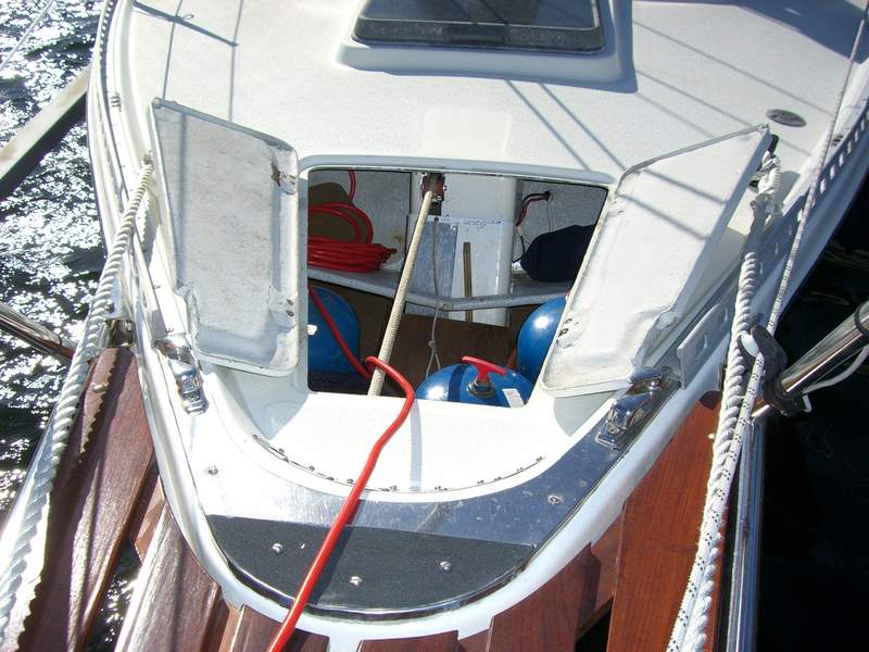

Ett linankarspel är monterat i stuvboxen i fören. Ankaret hänger under peket och fälls automatiskt
från förarplatsen alt. via fjärrkontroll. Man kan således både ankra och lätta ankar inifrån förarplatsen.
Jag har inga bra bilder än på spelet i fören men dom kommer.
Den svarta gelcoaten är ommålad i mörkblått vilket kan anas på bilden på badbryggan.

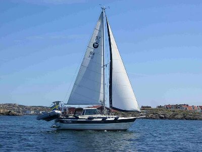

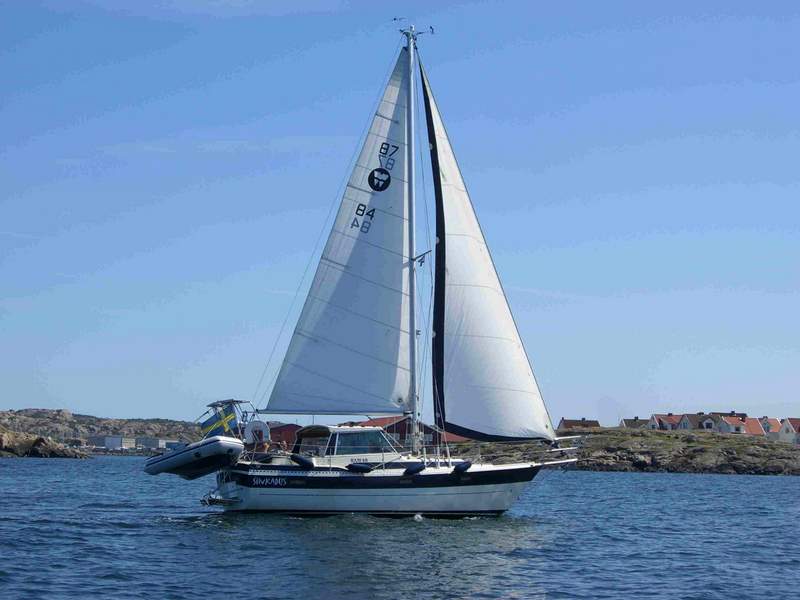

Till sist en seglingsbild på vår Winga tagen någonstans i Sverige. Gissa var.

For en båt! Dette er en inspirasjon- og idekilde for mitt videre arbeid med en smule nedslitt Winga 87. Ideen med kylboxen kommer jeg til å kopiere snarest.

Jag tar mig friheten att svara dig Torgeir på frågan om peke, jag har en viss erfarenhet då jag monterade mitt peke redan 1987 (21 år sedan) !
Peket i mitt fall var "specialtillverkat" för W 87 - men det finns nog ej mer !? Förstaget är framflyttat på min båt c:a 70 cm.
Företaget Båtsystem i Göteborg har med stor säkerhet något peke som kan passa på en W 87 !
Med en genua på 30 m2 (som får rullas in när det blåser på) så upplever jag helt andra egenskaper vid segling, båten var tidigare lovgirig och tung på rodret - nu är den helt balanserad ! Det där med att kryssa har man kommit ifrån för längesedan !!

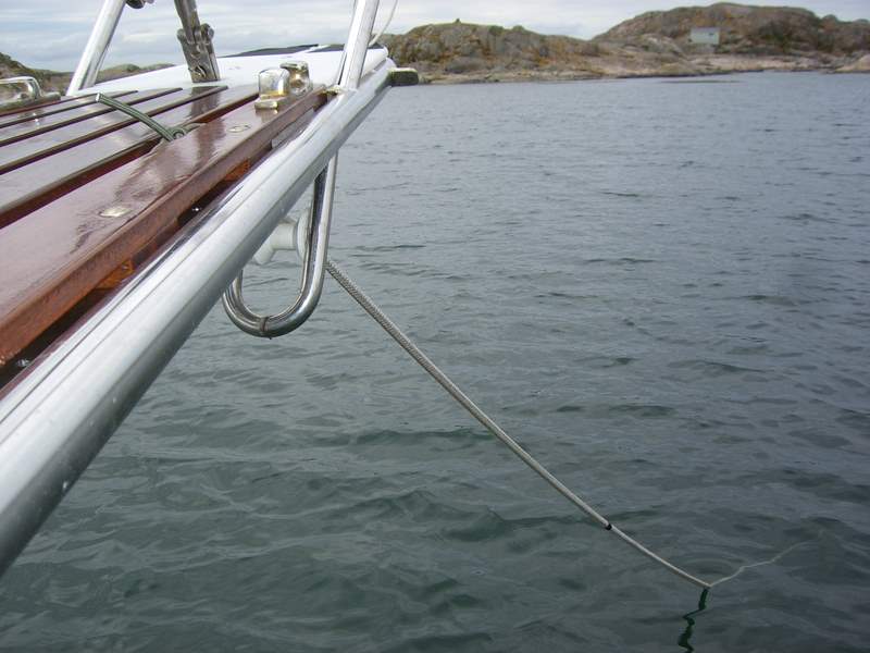

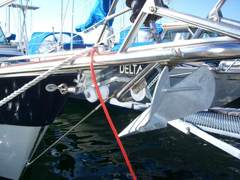

Här ses ankaret under peket.

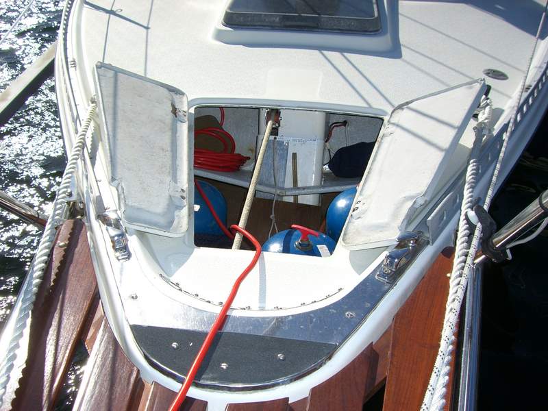

Ankarspelet i förstuven.
Här har jag ankrat.

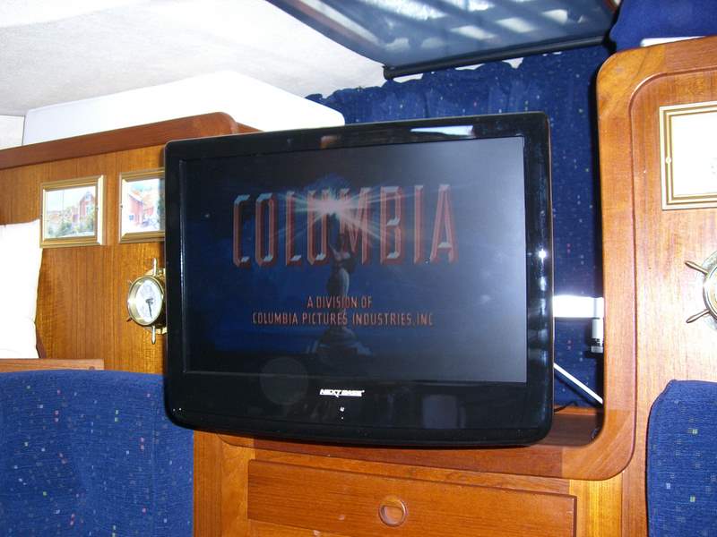

19 tums platt-TV med inbyggd DVD monterad på vikarmsom fälls in i garderoben när den inte används.

Må stadig inn å se på bildene av den oppgraderte Winga 87. Jeg har selv et stort fokk,som fullt utrullet går godt forbi masten, men dette kommer til tider i konflikt med Pulpit og rekken. Hvordan er dette med Peke og fremflyttet forstag? Vil ikke seilet (Fokk/Genoa) komme i konflikt med Pulpit? På bildet kan det se ut som seilet er løftet slik at det går over Pulpit, stemmer dette?

Fikk du gjort targabøylen spesielt for din 87, eller var det en standard-bøyle?Sinkadus skrev:....Jag valde att montera en targabåge....
