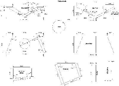

När tanken sen är gjord och monterad så lovar jag att lägga in bilder på detta. Har redan gjort en ritning på hur tanken skall vara konstruerad men vem vet, den kanske inte passar ännu. Här är ialla fall ritningen på tanken så som jag har tänkt att den skall se ut. Finns några frågetecken och det är hur inspektionsluckan skall vara konstruerad.

Jag har just köpt en Winga 87 med bogpropeller, som bara har vattentanken under skepparkojen kvar. Den lilla tanken räcker ju inte långt!.
Jag fann ritningen på den främre ersättningstanken. Min fråga är, om den passade perfekt, och hur många liter den blev på?
Kjell R
Kjell R

Till monteringen i 78:an blir även jag tvungen ta bort tanken. En idé är, då bogmotorn troligen kommer att ta upp all plats under den främre tvärgående sittdynan (då 78:an är kortare), att lägga en väv- eller plastvattensäck framför bogmotorn och fram under utrymmet i förpikens garderobsdurk, som då kommer att bli högre upp. Jag tänker mig att vävtanken då kommer att få ett utseende i båtens längdled som ett "liggande L" med högsta punkt under den förhöjda garderobsdurken. Detta innebär något mindre vattenutrymme men kanske ändå acceptabelt mindre... från 120 lit till ca 80-90 lit?
Är därför intresserad höra hur du löste din vattentank till slut, blev det en rostfri skräddarsydd tank eller säcktank runt/över/framför bogmotorn?
Hur löste du det med vattennivåmätaren på ev. säcktank?
